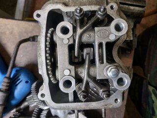

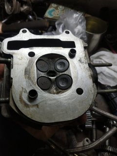

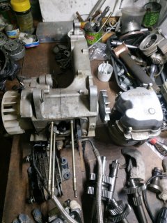

Всем привет! Может кому нужно что с редукторного 157qmj с 4-клапанкой. В личку.
