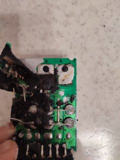

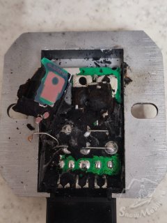

расковырял реле напряжения,( как же иначе)
сгорел один транзистор, причем они не на термопасте, а просто на лаке типа эпоксидном
приглядевшись - вроде третья нога отсутствует, будто как диод, средний тоже горелый
А отсутствует средняя нога?

Отсутствует правая нога - эмитер (ну так похоже)
может она конечно куда то была вверх припаяна так как плата двух уровневая, но не испарилась же совсем нога
Если бы отсутствовала средняя нога, то ничего странного бы не было, она ведь с корпусом соединена. А в общем и целом- это тиристоры. Три штуки,- по количеству обмоток генератора. Их роль- закорачивая обмотки, снижать уровень напряжения, вырабатываемого генератором. Именно поэтому, чем больше потребителей включено, тем легче реле-регулятору- меньше излишков приходится гасить, преобразуя их просто в тепло.
вооо
спаааасибо, а я то ехал без света и подогревов (без них хорошо было), а еще лампы Лед у меня так что ват 20 в излишке точно
