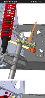

Парни, кто переделывал ограничитель поворота руля?
поделитесь пожалуйста мыслью и фото :dread:
Я не переделывал . он у меня просто отвалился . По началу хотел приварить на место , поглядел - померил , и оставил без него . Несколько поездок прошли на отлично . Пока оставлю так .

Я переделывал, но фоток нет. Лыжи изначально поворачивались в одну сторону больше чем в другую. Ограничитель что на рулевом валу, сварку срезал болгаркой, провернул его и выставил правильно и обварил. Всё стало гут.

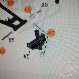

Добрый день-кто снимал рулевой вал,подскажите.РУЛЬ ОТЦЕПИЛ-НАДО ПРОВАРИТЬ ВВЕРХУ СОЕДИНЕНИЕ С ПЛАСТИНОЙ ПОД КРЕПЕЖ РУЛЯ.Хочу вытащить через верх-получиться?От чего надо отцепить внизу и насколько это сложно?
