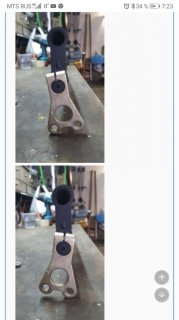

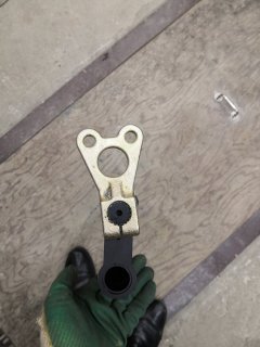

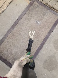

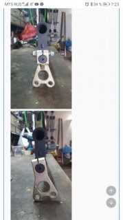

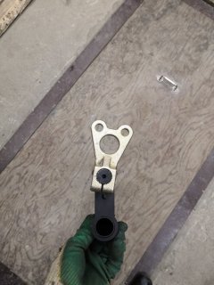

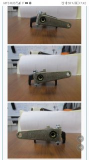

отрегулировал рулевой вал и сошку, тут впринципе как и у большинства
IMG_20191212_220815.jpg IMG_20191212_220934.jpg IMG_20191212_220945.jpg IMG_20191212_224408.jpg IMG_20191213_001507.jpg
лыжи начали доворачиваться в обе стороны одинаково

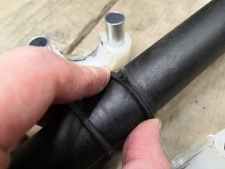

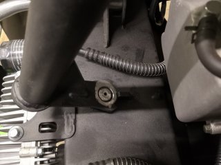

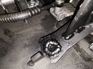

Парни, что это за шелуха на рулевом валу?
Да это когда в бак датчик ставят сверлят, вот это стружка от пластика

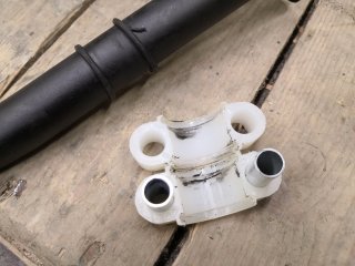

ну и по ходовой сюда заглянул, не фига это не стружка от пластика была, это куски резинового колечка (сальник вала, я думаю называется в данном случае)
это узел работал на сухую, резинки за два выезда изрядно потрепало
убрал ошметки, протер и добавил смазки силиконовой (не из баллончика), немного отрепетировал положение, сейчас все гуд... (надеюсь так и будет в процессе эксплуатации)
Посмотреть вложение 1376969 Посмотреть вложение 1376970 Посмотреть вложение 1376971 Посмотреть вложение 1376972 Посмотреть вложение 1376973
Ты переваривал?

я проверял, не встает она ровно
уже собрал, осталось со звездочкой еще поработать и завтра в путь

может я не понял, но самое первое фото и есть положение сошки как по букварю, а остальные три случая неправильное.
если не ошибаюсь, то в данном случае, сборщики сошку верх ногами поставили, а сам вал шлицевой был приварен правильно, поэтому при перевороте сошли она встала ровно
konush78
31 Янв 2015
857
232
Санкт-Петербург
SF150L , YAMAHA ENDURO 9.9, River Boats 390
Именно эта сошка не имеет значения какой стороной поставлена. Это мусолили давно.
я не помню такого, да и не суть, у меня она при любых раскладах не вставала
Ты ещё лыжные сошки правельно поставь. На первой странице этой темы есть описание.
У меня не вышло поставить ровно, ни в каком варианте. Теперь левая сошка смотрит совсем чуть наружу, правая столько же, но внутр. На рулежке никах не сказывается, забил.
