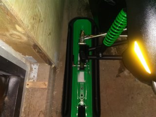

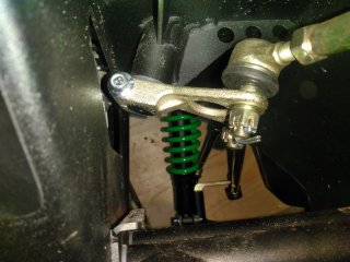

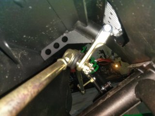

Сфоткал сошку

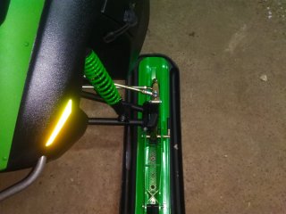

Тимофей! Сфотографируй каждую лыжу сверху: как стоит сошка относительно лыжи. Дилер мог установить её по шлицам неправильно.
Сфоткал. Я сам собирал его.
an59t
5 Фев 2009
4.536
420
67
г.Златоуст- Москва
Андрей Николаевич
Тойота "Хайлюкс", Динго и т. д.

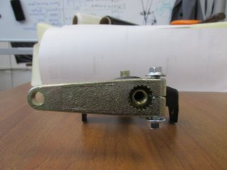

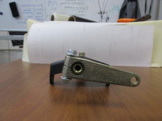

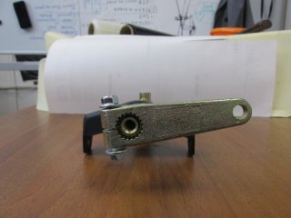

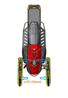

Лыжная стойка и её рычаг имеют нечётное количество шлицов, т.е. 19. И при установке рычага стойки нужно ставить его максимально параллельно лыже, либо допускается немного наружу. Вот на фото видно: первые два фото - это в такое положение ставятся рычаги стойки при неверной её установке, а третий снимок когда разворачиваешь рычаг на 180гр. IMG_5698.JPG IMG_5699.JPG IMG_5700.JPG Если неправильно установлен рычаг, то надо вывесить лыжу на подставке или домкрате и снять её. Затем выкрутить болт верхней реактивной тяги с торца стойки (который выкручивается шестигранником на 8), открутить болт, стягивающий рычаг стойки, и снять его со шлицов. Затем просто поворачиваете лыжную стойку на 180 гр. и собираете всё в обратной последовательности. При повороте руля в крайние положения внутренняя лыжа доворачивается больше вовнутрь, т.к. при повороте она идёт по меньшему радиусу. После этого нужно отрегулировать рулевыми тягами правильную установку лыж при ровном положении руля. Лыжи на снегоходе должны спереди иметь расхождение по центрам лыж на 5-10мм больше, чем сзади.
Ага,как на этом мухтаре они растопыренно наружу установлены на один шлиц каждый. Обратил внимание сразу на это. Спросил,сказали исправят!
Выше Вами указанно что это допускается.
