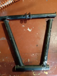

Ирбис SF150L
Передний рычаг нужно переделывать(менять трубу), т.к. соосности нет,либо искать новый.. В продаже пока не нашёл такой запчастины.. этот сезон так докатаю

Ирбис SF 150
Вот и у меня сломался передней рычаг гусьблока. Пришлось тащить мопедку на верёвке из лесу. Ремонт достаточно быстрый. Пробег 1600 км

SF-150
Вчера также сломался передний рычаг. Пробег 1400 км. Буду делать , образец есть, спасибо.
