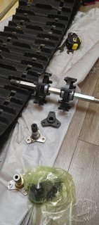

На валу нет стопорных шайб. У вас приржавели распорный втулки к валу, поэтому вал не достаётся. А так достаточно открутить один болт и выбить вал.

Собираю гусблок после замены подшипников. Осталось маленькое стопорное кольцо. Откуда оно не помню.

Такое кольцо стоит только на ведущему валу. Не помню с какой стороны. Со стороны звезды или со стороны датчика скорости.

Всем привет. Приводной вал гусеничного блока кривой, бьет. От чего подходит?

Присоединяюсь к вопросу выше - от какой техники можно поставить "не кривой" приводной вал?

От барана нужно посмотреть . Визуально похож.

Всем привет,подскажите кто-нибудь пробовал менять приводной вал гусянки на новый? или нет смысла и они все кривые? за 600км пробега 3й раз развалился подшипник,вал кривой,нет постоянной натяжки приводной цепи,не могу найти токаря который возьмется исправить вал и соосно приварить чашки крепления звезд.

Да с ними тоже есть проблема,да вообще весь узел привода от реверс-редуктора до приводного вала кривой и не соосный:down:

Полное отсутствие культуры производства. Конструкция доделай сам.

Надо Барановский вал попробовать.

Где то читал,что он не походит по каким то параметрам,сниму свой вал,съезжу в магазин сравню
Может шлиц и подойдет, но с другой стороны где датчик скорости наврят ли, я все переточил и ушёл на цевки!

Я вот такие поставил, графитки, но у меня рельс от тайга, а по размерам с сф один в один.
Это и рельсы надо менять. Мне надо удлинниться. Хотел приварить см по 30 .
Работы много, но думаю она того стоит. Гуся импорт?
