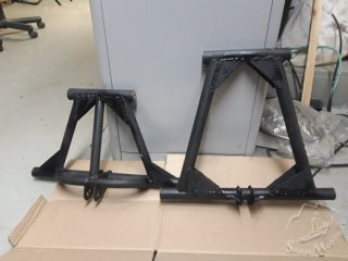

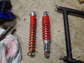

Всем привет,готовлюсь к сезону,стандартный набор доработок ходовки:замена переднего аморта,косынки на рычагах,замена подшипников в катках и перенес пару внутренних катков на ось рычага

Круто, но наружные косынки на маленьком рычаге надо срезать. Будут мешать верхним коткам.

У меня сломало как раз маленький рычаг в этих местах. Я поменял большую трубу на маленьком рычаге. Поставил толстостенную трубу и поменял соответственно втулки. Заказывал токарю втулки.

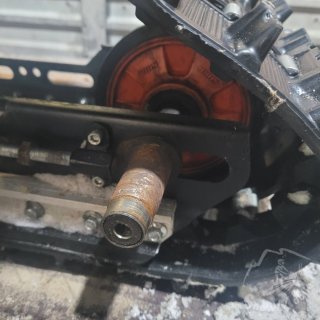

В лесу разлетелся подшипник ведущего вала гусянки справа. Доковылял со скрежетом. Сегодня все разобрал. На торце вала со звёздочкой достаточно заметно выработку из-за езды с разрушенным подшипником. Вопрос: там стоит какая нибудь шайба или нет?

Попадал в лесу также с подшипником. Кроме подшипника ни чего не было.

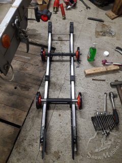

Что-то у меня сплошные мучения со снятием катков. Верхние вообще не открутить. А как снять задний средний каток?

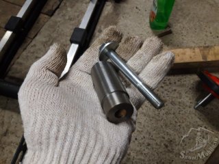

Там стоят стопорные кольца. Снимаем резиновый колпак ,берём утконосы и сжимаем стопорное кольцо. Нужно его вынуть,помучиешся. Потом выкручиваем болт ключ на 13 или 17 , из нутри держим ключом там или 22 или на 19. Задние катки снимал в двоем при помощи газового ключа. Когда с одной стороны выкрутил болт ,то другая сторона вертится, я держал вал газовым ключом,товарищ крутил болт. Подшипник выбираешь на верстаке. По не знанию выбивал,а стопорное не снял ,разбил посадочное. Хорошо от Тайги каток подходит на СФ только он черный. И ещё там на всех катках сальник , не порви или новые надо.

Шайба стоит между подшипником и звездой

Ослобляешь гусянку, откручиваешь болты с двух сторон в наружных котках. Вытаскиваешь средний каток вмести с валом. С нимаешь каток.

И все таки. Пока не открутил я один задний каток- нужна гайка для законтривания. А потом как я выну вал, если там стопорные шайбы?

Вал внутренний выбивай.

На валу стоит гильза на гильзу насажен каток. Выбиваешь вал вытаскиваешь внутренний каток с гильзами. Внутри склизов две гильзы. Если вал не вытаскиваетя, заливай вдхой и выбивай.
