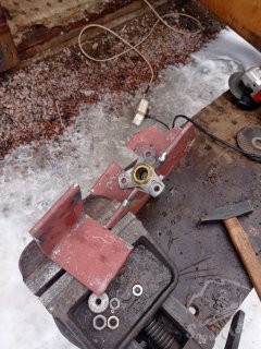

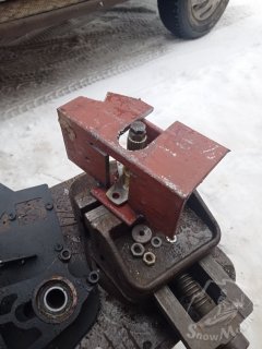

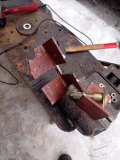

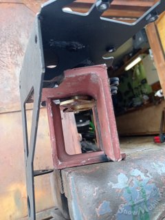

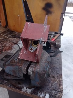

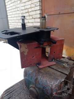

Всем привет сегодня выбил туго сидевший в подшипниках пром. вал , пришлось сделать приспособу хитрую , гляньте ,
может пригодится кому .
