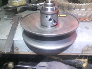

И кстате ведь задний торк можно тоже заставить раздвигаться шире,где то я на форумах выкладывал это уже :):handshake2:
Подкрепи пожалуйста ссылкой выше сказанное, интересно и полезно будет для нашей аудитории как ты раздвигал щеки торка шире штатного
488
24 Янв 2014
9.153
8.506
Кировская обл.г.Уржум
Сергей Иванович
:DЭто было ещё где то в 17ом году,если тебе нужно то можешь почитать,поискать форум Динго150:handshake2:Вот на твоё лицезрение нашёл одну фотку из своего архива
IMG11163.jpg Думаю сообразишь:handshake2:У меня, на сегодня,в наличии имеется два задних штатных вариатора,способных раздвинуться на 2мм шире:handshake2:

Странный ты всё же какой то:unsure:Какие то глупые вопросы задаёшь:(
Так у тебя есть ответ на моц вопрос, глупый не глупый он...
Почему с 22м ремнем ты не единожды занимался "ананированием", а под конфиг 20го не видишь смысла?
У меня 20й ременень легко вылетает на макс диаметр 115мм на ведущем варике, при этом не растягиваясь, а ты говоришь мол это все херня смысла нет, надо 22й ремень... Вот и вопросы такие, ответь, объясни почему твой вариант единственно правильный.

:DДа...видать ты не внимательно ещё читаешь и не вникаешь в доводы собеседника:(Есть конечно у меня для тебя ответ:handshake2:
Если ты внимательно читал,мои ранние сообщения,то про 22ой ремень я ничего плохого не говорил,с ним ни каких проблем.Все проблемы были с ремнём 21.6х760 и только на вариаторах КОСО и ему подобных(не Киоши)Этот ремень выходил на максимальный радиус на ведущем но не мог провалится на ведомом,и их просто разрывало у многих,поэтому и пришлось пропилить ведомый,что бы более широкий ремень мог проваливаться на меньший диаметр.Я и писал что длина его маловата для этих вариаторов.Так как в те года не знал ещё о существовании и в наличии в России ремней 22х778,пока случайно не наткнулся на просторах инета.
:DНу так ты просто настоящий пацан:Bravo:запилил ведущий варик,пропилил дорожки и теперь 20ый ремень у тебя вылетает на ура,на максимум,так как ни на одном из вариатор в стоке он не выйдет наверх:laugh:Но ты немного дальше ушёл от пацанов.Ты ведь подумал что задний не даст ниже опуститься 20ому ремешку,для вылета на переднем,ну ты сделал круче,запилил и задний:blink::(Но в этом случае не знаю замерял ли ты чего либо на заднем.
В инструкции по эксплуатации к 20му ремню вариатора сказано,что при ширине его мене 19мм,эксплуатировать не желательно.Вопрос почему?А потому что при максимальном расхождении заднего вариатора ширина между конусами составляет именно 19мм и ремень шириною 19 и уже, может просто напросто заклинить в этих конусах(провалится):(Вот и весь ответ почему не стоит заниматься анонизмом с 20ым ремнём,при запиле у тебя и 20ый может провалится:(:D
Ну и ещё,самое главное.Запил ведущего вариатора для выхода 20ого ремня на максимум,это ещё один дополнительный геморрой.Через 1000км пробега ремень истирается на 0.5мм.Опять он у тебя не будет выходит на максимум.Что опять будешь ведущий пилить или за новым дерьмовым ремешком побежишь,которые с завода идут шириною уже изначально19.5мм:confised::DА с 22ым ремнём всё намного проще,ничего пилить не надо ни впереди ни в заду :Dпоставил шайбочки и всё,истёрся ремень на 0.5мм,уменьшил шайбочку на ведущем, на 0.5.мм и катайся дальше:handshake2:Ну и ремень Дайко всё же не плохого качества,в отличии от 20ых китайских в продаже.
