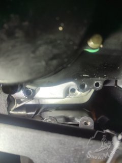

может в картер натечь топливо если не перекрыт кран и открыта пробка горловины масла?
дело было так: пробег 125км, менял масло, выкачал старое, залил новое, завёл на пару минут, потом откачал новое масло, оно тоже было не чистым, в общем промыл таким образом и оставил на неделю, кран топлива не перекрывал, в планах было сменить датчик температуры, я ставил его раньше но оказалось что он бракованный, вообщем через неделю вывернул датчик, он стоял в левой пробке картера (так тут на форуме у других подсмотрел) и от туда хлынул бензин, наверное пол литра вытекло IMG_20241220_163359.jpg
объясните как это так? я думал у топлива такого хода быть не может
после залил новое масло, завел на минуту, естественно ещё раз сменю масло

может кто-нибудь объяснить как бензин мог набраться в картере?
он что может течь из карбюратора? вниз в поршень и далее ?
спасибо
спасибо
конечно может, если игла в карбюраторе не держит

Если не запирает игла (серьга) поступление бенза в поплавковую камеру, то он стекает на улицу через дренаж. Но если не успевает или не может то через дроссель течет в ГБЦ, а далее через приоткрытый клапан в камеру сгорания... и далее вниз в картер.
И сия пучина поглотила литр вашего масла :)
нужно ли при этом что-то делать с карбиратором? т.е. пробег 125км, износ исключен, вероятность что новый будет инным не велика, что-то подтянуть ?
Нужно убрать мусор и грязюку в гнезде игольчатого клапана поплавковой камеры и с самой иглы. Проверить не заедает ли поплавок и не тонет ли он, набравшись бензина через возможное повреждение.
И в заключение поставить топливный фильтр в бензопровод.
ну фильтр конечно есть и не заводской, спасибо за ясность

Возможно износ этой самой иглы. Но причина недержание клапана). Что вызвало это явление нужно внимательно смотреть клапан. В норме она запирает и ничего не проходит.
там еще и клапан есть? я думал только игла затыкает, или вы про жеклер холостого хода?
Клапан-это комплект, состоящий из)
Седло иглы и сама маленькая, остроконечная, толстенькая бобышка-игла. Игла прицеплена к механизму поплавков, которые ее поджимают при наборе (всплывают) бензина в камеру. Все это находится на подаче бензина в поплавковой камере карбюратора.
Снимите камеру сразу все поймете.
