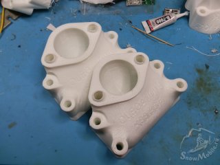

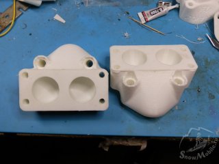

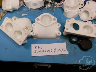

Новая модель проставки под карб К68 с диаматром диффузора 35,5 мм. Еще бывают 32мм и 28мм. Левая проставка на первом фото, была первая и получилась с браком, небольшое отверстие, поправил модель и следующие уже нормальные. Еще сделал направляющие у крепежных отверстий.
Реакции: Sla_
