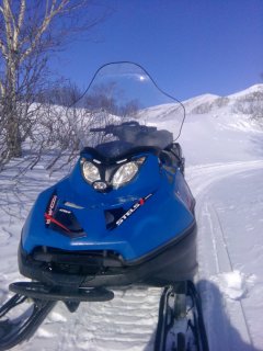

задумал поставить стекло на резиновые клипсы, как сделано на многих снегоходах, при сильном ударе стекло отлетает и не бьется, может кто-то уже ставил?
подскажите , трех клипс хватит?

Поставил полиуретан на три резиновые клипсы- рекомендую!
как то вылетел в овражек в темноте - перелетел через стекло. Стекло отлетело, целое, поставил обратно за 20 сек.

фото установленного стекла на росомахе
