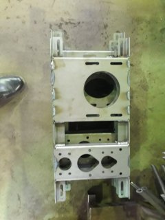

В среду он мне позвонил и попросил съездить к нашему местному производителю БТС (не путать с БуранТехСнабом. Это разные конторы, как выяснилось позже). Я не хотел, но поехал ради прикола глянуть на гаражных умельцев. Все оказалось гораздо интереснее чем я думал, увидев букс в живую. Это конечно не нанопроизводство где стерильная чистота и люди в белых халатах, но подход к производству снеготехники ближе к стандартам для меня приемлимых. Три поста сварки со стапелями, камера порошковой покраски, отлаженная логистика со смежниками. Увидев мой скептицизм, ко мне вышел генеральный и гл.инженер, которые с удовольствием пообщались на технические темы и историю снегоходостроения в целом.

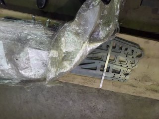

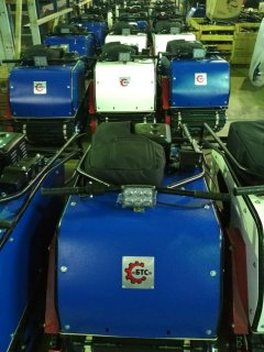

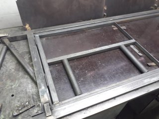

В итоге на буксе я увидел цельносварную раму, держатели катков и валов гусянки выполненны из 4мм листового металла с лазерной резкой, единый подрамник для двигла и трансмиссии, все добротно окрашено.
20171109_140849.jpg 20171109_140945.jpg 20171109_141123.jpg 20171109_141445.jpg

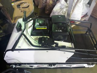

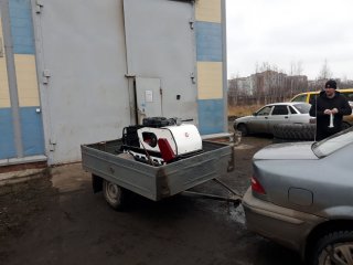

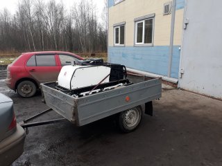

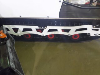

По итогу сообщил напарнику, что вариант годный и он может оплачивать. На следующий день мотобукс уже был собран и сегодня мы его забрали. Собрали его по звонку и без предоплаты, так как напарник сейчас живет и работает в Ярославле.
20171109_141437.jpg 20171109_141509.jpg 20171110_104837.jpg 20171110_105024.jpg
Обошелся он 86 тыр руб, это 15 кобыл, сафари, 500 гуся Композит на трех тележках, 18А катушка, акумм, электрозапуск, фара 8W, 1 корыто, кофр в багажник, чехол на двигатель. По цене как у всех, но продуманность узлов и наличие под боком производителя к которому можно привести букс в случае с гарантийным ремонтом, меня подкупила. Правильно это было или нет, время рассудит.

По вашему мнению любой положительный отзыв о производителе - это реклама?
Если первые фотки начинаются с процесса изготовления или комплектующих..,
..обычно первые фотографии делаются после покупки, а порой после тестдрайва.
А у вас все "по полочкам" и по порядку : комплектующие, сборка, готовое изделие, отгрузка в прицеп..
Положительный отзыв - положительные эмоции от езды на технике включая удачную рыбалку или просто покатушки..
...о технике скажите после поездок - вот это и будет отзыв. А пока у вас только первые впечатления от приобретенного "кота в мешке"
Вроде сказал, что перед покупкой съездил на производство, где пообщался от менеджера до руководителя и с его разрешения сделал представленные фотки. Для чего, наверное чтобы не покупать кота в мешке, как вы выразились. Если бы большинство имели возможность сначала увидеть производство, а потом принимать решение о покупке, наверное многих тем здесь вообще не было, типа таких.
Считаю, что это идеальный алгоритм любой покупки. Грешно не воспользоваться возможность и посетить производителя находящегося под ...опой.

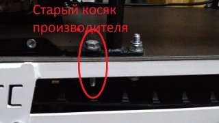

Для этого и завел топик, чтобы прошлогодние владельцы подтянулись и предупредили о возможных проблемах.
Проблемы будут по любому--всё же это железяка,которая имеет свойство ломаться..КОСЯКИ производителя и скорейшее исправление их производителем,--вот важнейший фактор,по которому у народа будет складываться мнение ..Ну и самое главное--отношение производителя к потребителю..Интересно,принял производитель информацию о тех болтах,про которые писалось на Мотодоге?....stiv76 если у вас есть возможность,сфоткайте и напишите,как их теперь устанавливают
stiv76
21 Янв 2013
404
313
г.Рыбинск
Ростислав
в поисках везделаза

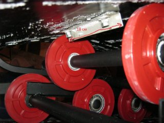

Букс стоит у напарника в гараже, сфотать нет возможности, но в обзоре видно, что этот узел переделан. Я первым делом обратил внимание руководителя на эти болты, на что он вывел меня на производство и показал переделанный узел. Пришлось пожать руку. Уже больше трех месяцев выпускают с исправленными болтами. Про тугой курок тоже в курсе, просто ставят дополнительную пружину от нашетаза на возврат тяги газа, чтобы исключить самоход. Я пожамкал, вроде норм, эксплуатация покажет. Смазать тросик или снять доп пружину ни когда не поздно. Про обмерзание поддерживающих гусянку роликов/подшипников сказали, что ни кто не жаловался.
