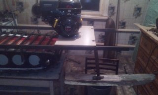

    Что я задумал:
    Объемная опорная лыжа - жёсткая конструкция, ударопрочная, устойчивая к скручиванию с минимальным весом.
    Гусянка - поликлиновой ремень 2650*15*4 ручья разрезанный вдоль с тракам из алюминиевых трубок одетых в ПНД. 29 траков * 600.
    Опорный склиз - 32 ПП разрезанная вдоль.
    Ведущий и ведомый вал гусблока - ВГП труба с варенными вставышами.
    Звёзды и катки резинокордовые
    Рама - облегченная до минимума, разборная
    Силовая установка - в зародыше был ДВС от восхода, но передумал и купил китайца 9 л.с.
    Трансмиссия - вариатор сафари, цепная передача
    Две лыжи - деревянный остов с полиэтиленовым склизом
    Цель: 75-80 кг скорость до 35-40 км/ч

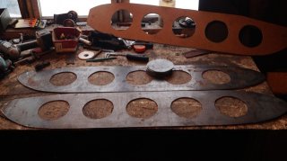

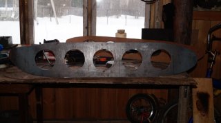

    Объемная лыжа: щеки 2 мм. Для меньшего веса вырезаны окна. По кругу (почти по кругу) обварена листовым железом от 200 литровой бочки. К щекам приварены корпуса подшипников ведущего вала. Для ведомого сделаны прорези для натяжения гусянки.

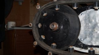

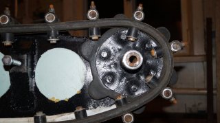

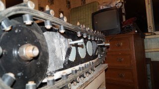

    Гусянка. Шаг 90. Болты 8. Ограничители поставил через один, чтобы уменьшить вес болтов.

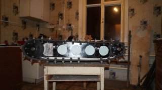

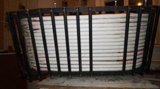

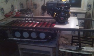

    И остальные узлы:

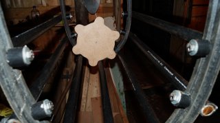

    Поясню: чтобы одеть гусянка нужно снять два трака.
    В щеках заглушки из полистирола на клею.
    Траки крепятся одной самоконтрящеся гайкой.
    Рама будет крепиться к щекам на 4 болта М12.
    Вес гусблока 40 кг.

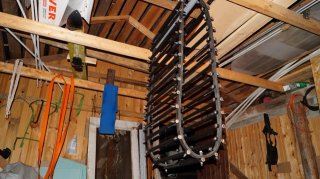

    В продолжение

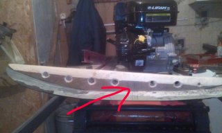

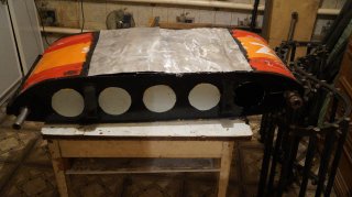

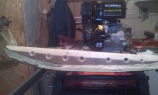

    И лыжа. Склиз из ПНД 3 мм, остов из бруска шириной 50 мм
  12. Platsa87 Активный Участник
    Регистрация:
    24 окт 2017
    Сообщения:
    202
    Имя:
    Вернуться к началу
    Выдержит ли брусок нагрузку лыж при таком креплении.?Опыта нет и поэтому я не знаю какую нагрузку могут при движении воспринимать лыжи
    Стальная втулка (вн диаметр 12) с фланцем будет посажена на клей и прижата саморезами. С другой стороны просто шайба, тоже на саморезы. Лопнет или нет брусок?

    Почему не взять профильную трубу и загнуть под нужным углом? К ней и крепиться проще и весом не тяжелее вашего бруска получится.
  14. Platsa87 Активный Участник
    Регистрация:
    24 окт 2017
    Сообщения:
    202
    Имя:
    Вернуться к началу
    Весом тяжелее, гнуть не так то просто. Лыжа длинной 950 и форма не простая.

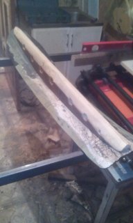

    Объемная лыжа сделана с какой-то целью? Я пока вижу несколько недостатков:лишний шум и забивание снегом,лишний вес,сложность. Желательно,чтобы каждый узел выполнял несколько задач,здесь пока не вижу смысла. Объясните,если что)...
    Управляемые лыжи:радиус загиба носка-1метр,крепление кабанчика впереди 60%,сзади 40% длины лыжи в плане. Конек примерно две трети длины смещение назад т кабанчика,для стабилизации. Конструктив пойдет,если качественно сделать

    На счёт шума я пока не уверен и не стал бы утверждать, что он будет сильный.
    Лишний вес будем считать когда снегоход будет готов, а пока экономию на чем могу.
    Меня привлекло то, что движитель будет как отдельный агрегат. Может это облегчит обслуживание и ремонт.
    ВВ а куда снег должен набиваться? Я и концепцию эту выбрал из-за того, чтобы снег не возить с собой.

    "Объемная опорная лыжа - жёсткая конструкция, ударопрочная, устойчивая к скручиванию с минимальным весом."
    К таким характеристикам стремятся большинство самодельщиков..
    Траки вероятно будет гнуть..ИМХО
    "Ведущий и ведомый вал гусблока - ВГП труба с варенными вставышами.
    Рама - облегченная до минимума, разборная!"
    Полистироловые заглушки до первого выезда-выпотрошит. И как заметил Валентин-будет снегом забивать..Даже с заглушками...
    "Две лыжи - деревянный остов с полиэтиленовым склизом"
    Брусок ИМХО сломает.Лучше все-таки профтруба.
    "Цель: 75-80 кг скорость до 35-40 км/ч"
    Вес будет около 100кг.+-10кг ,
    Но м.б Сергей я и ошибаюсь...

    Полистирол если выпотрошит, то поставлю алюминий. Про брусок на лыже тоже мысли не покидают. Спасибо

    Когда обсуждаете вопрос прочности лыж на деревянных брусках вы не оговариваете самое главное: УСЛОВИЯ ЭКСПЛУАТАЦИИ этих лыж. Конечно, если предполагается езда на максимальных оборотах двигателя по накатанке и пересечённой местности, с прыжками на обледенелую поверхность, тогда, естественно, надо заклыдывать бОльший запас прочности, и возможно, надо ставить вместо дерева металл. Но, если предполагается езда, в основном, по целине или по наезженным тропам, без прыжков, тогда вполне хватит и деревянного бруска посредине лыжи. Я только так и делал (с деревянным бруском в середине лыжи) все свои рулевые лыжи. Целых четыре варианта за 6 лет. Все лыжи служили хорошо, не ломались, а менял я эти варианты только из-за того, что подбирал самую оптимальную конструкцию этих лыж, приспособленную под разные состояния поверхности (чистый лёд, наст, талый снег, глубокий пухляк и т.д.)
  21. Platsa87 Активный Участник
    Регистрация:
    24 окт 2017
    Сообщения:
    202
    Имя:
    Вернуться к началу
    Вот спасибо успокоили. Я планирую эксплуатацию только в лесу. Опасность может быть в виде пня или лежачего дерева. Не плохой дерево компромисс железу. Вес моих обоих лыж менее 3х кг. Думаю ремонт в лесу возможен. Значит деревяшкам быть!!!

    Лыжи получились супер лёгкими. Но придется форму лыж оставить такую какая есть, а хотел делать лодочкой

    Форма лодочки не годится (я это делал в одном из четырёх вариантов), потому как в пухляке эта лыжа плохо цепляется за снег и из-за этого плохо рулится снегоход.

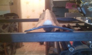

    Вы очередной раз подтвердили мои догадки. Такой профиль сгодиться?

    Я такую форму (вогнутую внутрь) не делал и не испытывал. Поэтому могу только предположить, что лыжи будут работать нормально. Но, для езды по твёрдому снегу не хватает или коньков или подрезов.
