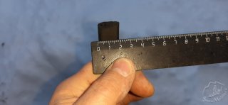

Здравствуйте форумчане, может кто подскажет по привальному брусу(резинка вокруг корпуса), размеры, фото в профиль, может кто покупал уже, подскажите, а то нет у меня её, за зиму хочу приобрести все необходимое да собрать гидрик по человечески.

Тему перечитал уже раз... Цать..., мне бы как она выглядит тем местом которым на шов двух половинок одевается

У меня в деревне валяется вроде бы кусок, остался после замены на лодке. Если не горит, то в выходные там буду, могу сфоткать. Ну и поищу контакты фирмы, в которой покупал.

Буду очень благодарен! Если не сложно можно с приложеной линейкой сфоткать, ширина, толщина, а спешить мне не куда, снегоходный сезон нынче

Вот такой у меня, не знаю похож на гидроциклетный или нет.
Одевается на стык корпуса лодки 20221224_150612.jpg 20221224_150828.jpg 20221224_150906.jpg 20221224_151142.jpg
