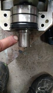

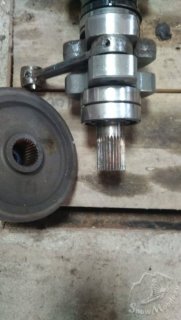

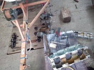

все как говориться "приплыли"! Развалился подшипник НГШ первого цилиндра(который ближе к рулю), вскрытие показало ,что попадала вода в картер, видимо прокладка была худая. Ладно есть новый коленвал в запасе, но вот невезуха, заводской брак, нет шлицов в хвосте коленвала, придеться со старого перепресовывать
байкер
11 Мар 2008
3.534
242
Башкортостан, г.Стерлитамак
Ильшат
вот фото, на них понятно
