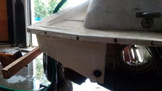

Заливал несколько вёдер воды ,задирал нос прицепа , не капает даже. Что за хрень тогда не пойму,а там где кардан идёт на водомёт там сальник должен быть или чё? Ещё вчера в конце покатушек заметил, пару раз обороты на максимальные выходил орал но не разгонялся толком как будто сцепление буксует.. из за осадки что-ли?
Димыч О
16 Фев 2012
190
ярославская обл
дима
не пешком
Сальников в муфте вала два.В теме выше Сергей выкладывал их номера. Если движок выходит на макс.обороты а мапед не едет,то надо смотреть водомет,зазор винт-кольцо. Должен быть менее милиметра.если больше-винт менять или наплавить,проточить в размер.Все есть в темах.

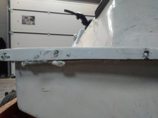

Маловато вчера воды налил,сегодня шлангом залил по ватерлинии , сразу все показало, течет как раз по ней и сальники кардана не держу тоже. Нет резинки по кругу, она помогает держать воду после склейки корпуса. Где взять теперь?
anatoliy11
22 Мар 2016
345
Харьков
Склеено хреново)). Резинка по кругу - отбойный брус, и никакого отношения к герметичности... не имеет!

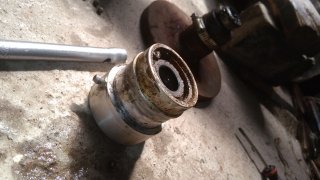

Мужики вот на кардане в этом корпусе где сальники рассыпался подшипник. Маркировку не дадите?
Димыч О
16 Фев 2012
190
ярославская обл
дима
не пешком
На маховик она просто одевается, основное крепление на хамуте со стороны водомёта! Ну как я помню там два разных подшипника, и два одинаковых сальника, но лучше я заеду гляну на днях. Вот инфа которая у меня была при сборке двигла и водомёта:
Подшипники на водомёт:
Koyo 6004 (2шт) и Koyo 6204 (1шт)
Подшипники на коленвал:
Подшипник шатунный верхний 16*21*20
Подшипник 30/62/19, шариковый с проточкой Koyo 6206NR
Подшипник 30х62х16, без проточки Koyo 6206
Сальник водомёта и вала водомёта:
20/42/7 - каталожный номер 12010828B

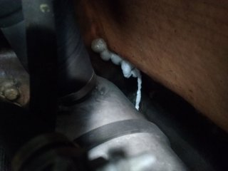

С корпусом поступил так- взял пистолет с монтажной пеной вставлял в каждое отверстие под болт , с другой стороны глушил пальцем и давлением давил. Местами пена шла и шла и нашла выход внутри! Думаю такой течи уже не будет! Решу вопрос с подшипником, наберу опять воды в корпус проверю
anatoliy11
22 Мар 2016
345
Харьков
Ильшан пену дует, треск идёт!

По поводу резинки-привального бруса... Продают там, где делают пластиковые лодки. Я на своей лодке тоже менял.
