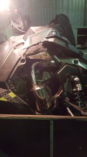

Олег подскажи по опыту.Приспособил сумку под очки от прошлой PROшки, еще место для хотдогера осталось.
Низ у сумки для очков , экранирован фольгированной стеклотканью.Олег подскажи по опыту.
Низ сумки сильно нагревается находясь сверху глушака ?
Хочу заколхозить что то типа такого же варианта, но надо понимать какой будет нагрев.
