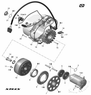

Добрый день. Решили свою проблему?
Решили проблему? У меня пропадает искра после запуска минут через5-7 потом состоит опять запуск и глохнет искра ис чезает

А питание (+) на катушке остается? Управляющий импульс (-), когда нет искры есть (можно проверить светодиодом, полярность важна)? Правда маловероятно, что наебнулись обе катушки одновременно. При отсутствии искры при прокрутке бензонасос включается? Если нет то ДПКВ или ЭБУ. ДПКВ проверять осцилом. Проверь питание ЭБУ во время отсутствия искры 2+ (один постоянный и один при вкл ЗЗ и один минус.)
Бензонасос включается, компьютер поменял тоже самое

где то при нагреве отходит контакт... попробовать поменять всю косу.

Дпкв попробуй поменяй.

Датчик положения коленвала
ДПКВ исправен, не лезь туда!
Я вопрос задавал. Что пропадает во время отсутствия искры. Кроме искры конечно.
Пропадает искра остальное включается, отключил свет вентилятор и прочее не влияющие на запуск. Когда за глохнет через часок запускается-искра появляется.
Поменяю дктв посмотрим

Может при нагреве какие глюки вылезают . Кто то жаловался на похожие проблемы . Да и не дорого поменять .
Согласен, что не дорого. Бензонасос не запустится при работе стартера, если ЭБУ не увидит на входе импульсы от ДПКВ. Обработчик импульсов один, что на управление насосом, что на искру. Просто после него каналы разделяются.
Я про это. в тот момент когда нет искры: А питание (+) на катушке остается? Управляющий импульс (-), когда нет искры есть (можно проверить светодиодом, полярность важна)? Правда маловероятно, что наебнулись обе катушки одновременно. При отсутствии искры при прокрутке бензонасос включается? Если нет то ДПКВ или ЭБУ. ДПКВ проверять осцилом. Проверь питание ЭБУ во время отсутствия искры 2+ (один постоянный и один при вкл ЗЗ и один минус.)
