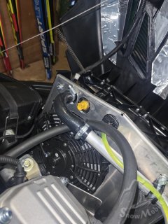

Написал сегодня дилеру по поводу отсутствия фишки к датчику на радиаторе. Ответ: У вас стоит новый блок управления и он подает напрямую на включение вентилятора. На старых моделях 3.0 стоят блоки с подключением к датчику вентилятора.
Раз вентилятор включается так наверное и есть. Только почему датчик используется как пробка - не понятно. Наверное какой то тайный смысл и стратегия

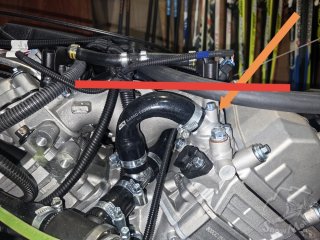

Воздух в радиаторе Ни на что не влияет , а вот воздух в головках это кипение и выброс антифриза .
Если я правильно понял то спускник воздуха на головке отмечен оранжевой стрелкой. Но патрубки на обоих цилиндрах выше спускников и в них (наверное, я не специалист, а только учусь и провожу параллели с системой отопления) как в самой высокой точке, более вероятно скопление воздуха. Может тогда морду приподнять на снегоходе, чтобы спускники стали хотя бы вровень с верхней точкой патрубков?
И вероятно тогда и это процедура пройдет эффективнее:
Воздух спускай так:
1) хорошо прогреть, заглушить; 2) снять с расширительного бачка тонкий шланг, обрезать хомуты, чтоб свободный был, опустить этот конец в бутылку, где-то возле лыжи; 3) открыть крышку на расширительном бачке, налить полный антифриз; 4) заводим, и смотрим пока воздух не выйдет, как в бачке расширительном кончиться антифриз, глушим, доливаем.
Повторяем процедуру несколько раз!
Можно ещё на головках спустить и на снеговом радиаторе.
Что скажете?

Нет смысла задирать снегоход, как авто, спустите как я вам описал, это не долго, тем более вентилятор передний вкл у вас не по датчику на переднем радиаторе, в поле можно сделать это!
И интересно уже металлические тройники стоят, у меня пластиковые стояли, поменял!
У меня переходная модель с 2.0 на 3.0 и 90° у себя ни когда не видел, а сейчас 86° и вкл вентилятор, падает до 74° и это по укатанке.

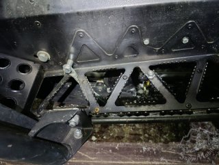

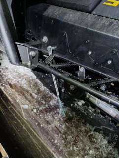

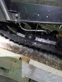

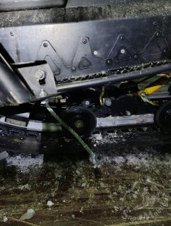

всем привет! накидайте фото пожалуйста, у кого как скребки поставлены?

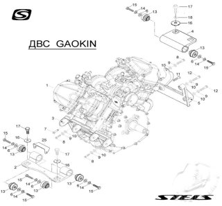

Форумчане, здравствуйте!
Поделитесь, пожалуйста инфой, как снять стартер?
Предыстория:
В моих руках снегоход всего месяц. Это первый снегоход во владении.
Снегоход по ПТС 2014 года выпуска, модель S800, но это именно viking 800 (двигатель Геокин), пробег 550 км.
Долго стоял. Перед запуском все жидкости проверил, бензин заменил (+ фильтр топливный). Завелся после простоя хорошо. Прогрел, прокатился немного, километров 10, заглушил, минут через 5 запуск, стартер крутил с каким-то усилием, как будто АКБ сел, но запустился.
АКБ автомобильный 60 а/ч, стоит в кофре. Питающие провода прокинул 16 м2.
Через неделю еще запуск, на холодную запустился хорошо, проехался километров 15, подъехал к дому, заглушил, минуты через 3-5 пытался запустить и уже не получилось. Сначала опять очень туго крутил стартер, подумал на АКБ, зарядил (зарядное bosch c3), пытался завести, но стартер перестал крутить, щелкало реле стартера и моргала приборка. Мультиметром проверил, питание с АКБ на реле стартера приходит, на управляющие клеммы с кнопки на руле, так-же приходит питание. Но после реле питания на стартер нет.
Заказал реле, поставил, запустился хорошо. Прогрел, заглушил, минуты через 3 повторный запуск, опять стартер крутит туго, не завелся. Подкинул бустер, но стартер уже не крутит, реле щелкает. Проверил питание, к реле приходит. С реле на стартер, при нажатии кнопки, приходит, но стартер молчит, из этого делаю вывод, что необходима замена стартера.
Про трудный запуск на горячую уже прочел инфу на данном ресурсе. После замены стартера, если проблема запуска на горячую будет повторяться, буду принимать дальнейшие меры (промежуточные шестерни, обгонка).
Очень геморно снимать, нужно снять заднее крепление двигателя, там есть потайной болт под шестигранник, движок нужно вывешивать, чтоб открутить, а так стартер на 2х болтах держиться

Нужно открутить болты №15, поддомкратить двигатель, открутить болты №8,12,12, затем самый геморрой №11, снять кронштейн №5, потом откручивать стартер, 2 болта

Воздушный ресивер и ведомый вариатор надо снимать?
На сколько сантиметров необходимо приподнять двигатель?
Ленточным тросом возможно вывесить? За что зацепить трос?
Too
27 Мар 2024
91
Новокузнецк
Stels Viking 800 2.0 2023
Спасибо!
Я про фильтр воздушный, ремень, глушитель с коллектором писать не стал, да нужно снять их! Вариатор нет! Прокидывал строп через низ двигателя, ближе к переднему цилиндру, потом талью поднимал, вывешивать достаточно до тех пор чтоб подлезть к болту №11 шестигранником, повторюсь, это самый геморрой!
