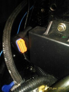

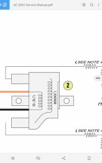

Подключал коммутатор с Arctic Cat Panther Touring Classic 570 2002, опыт неудачный, заводится так же, едет но хуже, но там и по мануалу другие настройки углов опережения.нужен свежий комутатор, пока нигде нет, или есть но , дорого.Сейчас катаю сняв 1 провод питание+,и массу с 6 ноги.еще не мерил углы.

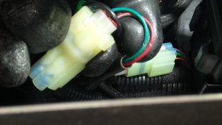

Сегодня решил заменить датчик колена ,а беда бональна оказалась в разьеме датчика, вернее рядом с соединением ,держался провод на одной жиле -перетерся видать или сильно его в пучек заматали на перегиб из за этого в выхи рыбалка сорвалась ,сейчас запаял место обрыва ,теперь в запас есть датчик и магнета :clap:
Приключилась та же беда, стал стрелять на ходу во впускной коллектор и глушитель. Чем дальше, тем чаще. Стал глохнуть. Чуть постоит - заводится. Думал, вода в бензине. Оказалось, изоляция проводов датчика коленвала протерлась о пластину, на которой держится блок предохранителей. Переложил провода, заизолировал, езжу дальше.
Как у вас всё просто и удачно , нашёл за изолировал , поехал . Я с лупой ползал не нашёл .)))

да наверно так.7000 оборотов не получается набрать, и так и сяк.есть информация что у нас в коммутаторе сохранен электронный реверс.так вот на реверс другие углы опережения.создается впечатление что мы и ездиим на тех углах которые должны быть назад, а как найти ту комбинацию в проводах чтобы активировать , скажем так другую "прошивку".Сегодня уже силы иссякли.

Проводов не видно

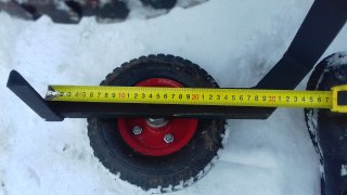

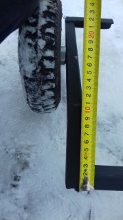

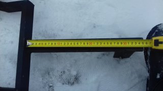

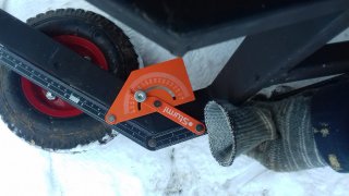

А на форуме были размеры линеек соосности и параллельности шкивов?
